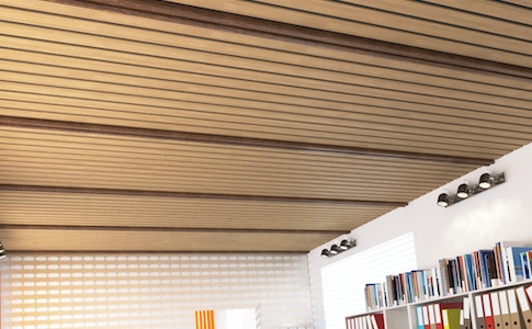

Деревянные подвесные потолки. Деревянные потолки хорошо дополняют интерьер, в оформлении которого используются натуральные природные материалы. Деревянные потолки дарят ощущение тепла, уюта, создает атмосферу стабильности и благородства. Дерево также способно рассеивать свет и создавать небольшой эффект затененности в помещении. А еще деревянный потолок превосходно поглощает звуки. Также популярна отделка под дерево, например ламинированные или декорированные шпоном плиты для подвесных систем (например, «Армстронг»), пластик, имитирующий расцветку дерева, реечный потолок (например, «Бард») и т.п. Подобные варианты удобны тем, что не требуют дополнительной обработки.

Главное отличие создания каркаса для реечных потолков заключается в том, что он состоит только из продольных направляющих, которые называют стрингерами. Стрингера имеют особый профиль с зубцами, в которые вставляются потолочные панели.
